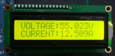

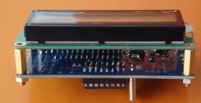

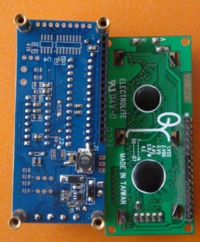

采用STC单片机+ADI双路16位AD+ADI带隙基准源+1602显示!

显示屏有点小,采用大显示屏就更漂亮了,还有,电压和电流的区别直接用V/A表示就可以了,屏幕更简洁。有意要几块做电源。

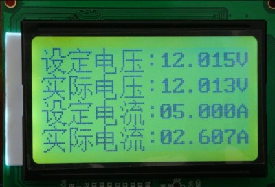

那这种的如何 ?

       屏幕不错。但是屏幕上不用显示设定电压、设定电流、实际电压、实际电流这几个字,一成不变的东西最多一两个字母代替,显示这几个字,浪费了大半的屏幕。还有,设定值能否调成小字体,把大部分空间留给需要我们最直观看到的,最醒目。

不有一个LED的版本!

LED的版本目前正在改版中,之前设计的有一些缺陷,本来放弃了,后来找到了好的解决方案,准备重新打一次板来测试!

表头还有一个很关键的因素,那就是要便宜,像一般电源都很便宜,装上个很贵的表头有点不太协调啊,哈哈。

这个表头如果用原装的ADI的ADC+ADI的带隙基准的话,成本超过75了!如果用国产的芯片就到便宜很多了,至少可以便宜30以上!不过暂时还没有用国产的芯片做试验,目前用的都是原装的ADI的芯片做的测试!

精度为1mV  1mA,目前线性度还没有调整好,千分位上还是有一定的误差,想通过修正程序来消除这种误差!
