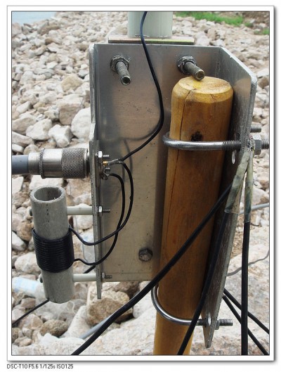

1.MFJ1792的根部用一个圈圈接馈线的芯线+金属网络,顶部采用电容帽形式使10多米鱼竿谐振在40/80米波段。

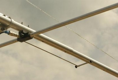

2.YP-3的激励阵子之间用2根铜棒伸出,通过一节铝棒调节实现天线谐振。

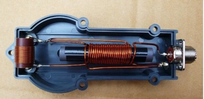

3.这款巴伦的左面圈圈直接连得右面的M座的芯与外基座,也就是馈线的芯线与金属网络。

1.MFJ1792的根部用一个圈圈接馈线的芯线,3.这款巴伦的左面圈圈直接连得右面的M座的芯与外基座,属扼流圈,放电用途

2.YP-3的激励阵子之间用2根铜棒伸出,通过一节铝棒调节实现天线阻抗匹配
激励阵子间阻抗约为18一28欧,通过发夾匹配为50欧.

浦东星:1.MFJ1792的根部用一个圈圈接馈线的芯线,3.这款巴伦的左面圈圈直接连得右面的M座的芯与外基座,属扼流圈,放电用途
 (2012-04-19 15:31)
谢谢朱老师回复,学习了~
1.我还是有疑惑,这个圈圈绕的是单芯的,说是扼流圈没理解~~~因为这个天线是10米多,要在40/80米谐振,除了杆子顶部有电容帽,这个圈圈估计起什么作用?

MFJ1792天线是10米,
在40米是自然谐振.
80米,你没看到在电容帽下有加感线圈

我看资料说加减上面电容帽多少,频率也会上下跑,有意思,这次海岛7兆就10米GP对付谐振,绕个扼流圈。

这坟挖的,线圈不是静电释放的吗?
