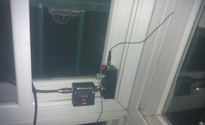

我家住5楼,往楼下拉了一个25米的长线,然后通过小神鞭接电台,7M、14M、29M均可通过小神鞭谐振,驻波在1.5以内。地线是小神鞭自带的地线,顺着墙垂下去。通联效果尚可,我平时30W功率,除了0区,其他各区都通了。

小神鞭自带拉杆太短了,效率低,基本上叫不到电台

小神鞭还有一种玩法,不接拉杆,用长线代替拉杆的。

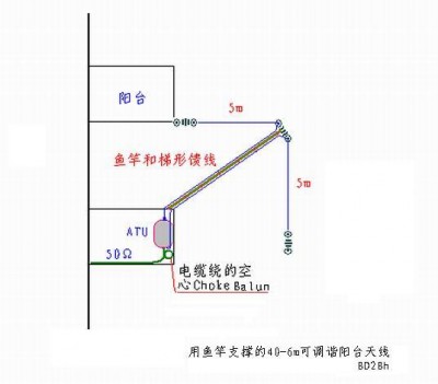

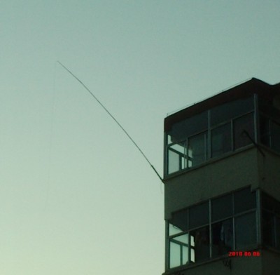

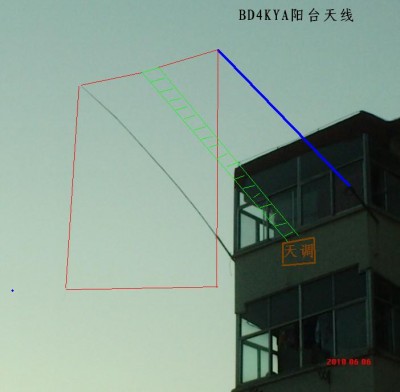

.1.我架设的阳台LOOP天线+天调。
2.阳台长线多种多样的,这是我以前的阳台天线,外墙挂个AT120天调,10米多线用竹竿挑着,阳台里有N多地网线。

BG4KYA:.1.我架设的阳台LOOP天线+天调。
 (2012-04-16 10:56)
我家和你的情况类似,准备像你第一张照片里的那样架设,不过我准备用7米的鱼竿+天调垂直架设。不知道这样效果如何?

离线BD4KA
7879
只看该作者 12楼 发表于: 2012-04-16
回 BH4BMC 的帖子
BH4BMC:楼上的天线通联效果如何?
 (2012-04-16 20:30)
天调+鱼竿,是个悠闲的天线,通到哪算到哪,不要苛求和期望值过高就行。

回 BG4EWJ 的帖子
BG4EWJ:
不知7米鱼竿垂直架设距离楼体多远,近了都有影响导致天调难以调谐,这个我都遇到过,所以要尽量远离建筑物~~~
还可以像BD2BH刘老师画的阳台天线架设,先让某个波段谐振【图中是14兆谐振】,然后通过杆子辅佐小梯子+天调,不但可以谐振某个波段,而且还可以不用再特意设立地网线了,让它变成一个简单的多波段发射的偶极式天线。
注意;天调端馈线绕制个扼流圈和多套磁环。

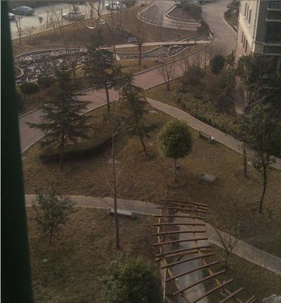

只看该作者 15楼 发表于: 2012-04-16
回 huizi 的帖子
下面的图是小神鞭使用长线的情况,窗户外面接的长线,长线一头在阳台经过一个塑料圈固定在阳台防盗网上,另一头固定在楼下花园的木架横梁上,长度将近25米(对于40米波段,不算长线了)。
使用的FT450D设备,40米驻波1.2,20米驻波稍大,也不到2,使用机器内置天调后驻波在1.5以内,10米更大一些,驻波略大于2,但是使用机内天调调整后驻波也在1.5以内。
10、20、40均使用450D 30W通联过国内电台,总共加起来,但除了0区都通了。下面的照片是当时我使用C810+时拍的照片,现在基本上没变,底线稍微改了一下,从原来的随意铺放改为阳台外顺墙下垂。
