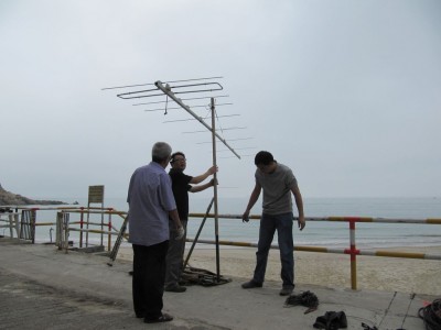

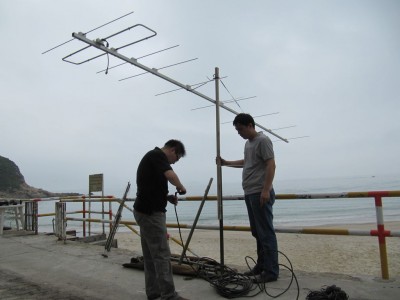

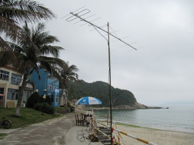

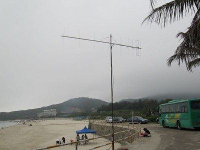

活动作业贴:
请先看图组一---------架设测试设备,BD7OH,BD7MTJ,BG7PXC,BG7IGG

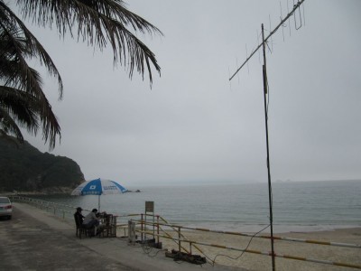

作业小结:
0,本次活动成员:BD7OH, BD7MTJ, BG7PXC, BI7MEK, BG7IGG,
1,场地:此场地由于东西方向都有小山存在,主要面对南部和东南海域国家,对于东部与东北部均不太合适;
2,天线测试:组装方便,四段的主梁直接拼装,匹配测试在144-145MHZ的VSWR<1.2,2米全段均在1.5以下;指向性很强,大约在30度半功率角。
                       在用垂直极化测试时,对准南部开阔海面,当远处快艇从左边驶向右边时,可以非常明显检测到脉冲噪音(SSB模式),由弱到强,再
                       由强到弱, 强信号角度大约30度左右。
3,信号测试:原准备对南部某些远地VHF(500-1000KM)进行测试,但今天下午看来并不理想。但是可以明显测试到南部海面传来的许多干扰信号,
                       也许最近南部海域并不安宁啊
4,极化测试:水平极化对于远距离传播有利,多数的干扰信号属于垂直极化信号,测试中有采用不同极化安装,有将近20-30dB(S4-S5)的信号强度差别。
在此感谢给予这次活动蓄电池支持的BI7LLW,BG7JAX以及CW通联测试协助的BI7MEK,BI7LRD,LLLAAA,还有大家的鼓励支持!
VHF DX是个难啃的骨头,欢迎有兴趣的同好继续参与  73!BG7IGG
