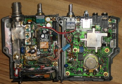

现最高能到430兆,再高失锁,想调到430~440兆同,调哪里?
求电原理图?或VCO内部图片。

VCO盒下部两个孔,可调:
左:RX覆盖范围调节
右:TX覆盖范围调节
VCO勉强可兼顾409~440兆,RX前端覆盖调VCO盒上方的3个铜芯可变电感,TX功放模块覆盖范围400~425兆,上不到430以上。
