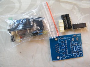

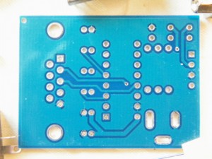

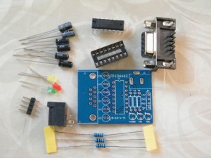

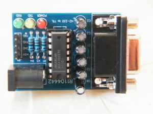

庆祝入坛 发送N次各种证件 总算让我进来了 感谢所有的朋友 小生在此鞠躬 请多关照  小生的写频套件20包快(非边远)酬谢所有坛内老师

帮顶。
建议一下:
1)我自己做的写频232可靠性一般。发现是如果不小心触碰短路了RS232某些引脚,会造成电源电流迅速变大,232损坏。后来发现调整功率时,如果对讲机发射,也容易发生这样的事情。
于是我现在用限流的(50mA)电源给232供电,这样既能保证正常工作,又能防止232损坏。所以建议下版5v到232芯片加50~100欧姆电阻,用户觉得没有必要可以自己短路掉。
2)建议增加MiniUSB或者MicroUSB的插座安装位。这样的5V电源多。Mini的适合电脑;Micro的适合手机充电器。

抄收 学习了 下一版按此改进 本版本232使用IC插座 更换很方便 一般能够将这个焊接起来的朋友 都是具有一定基础的 不大可能会焊短路了
