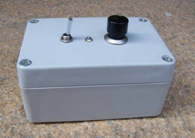

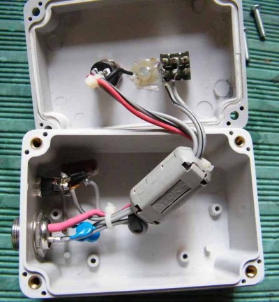

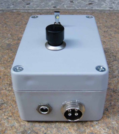

前不久入手ft-450d,又买了ah3自动天调,由于不是ft原配,所以做了个控制盒,手动调谐,但是使用上面非常麻烦。调谐的时候如果功率大了,机器容易坏,天调也容易坏。后来翻看说明书,本来是想找如何快捷调功率的方法,却无意中发现了一个非常人性化的功能。 就是450d里面的自定义按键,里面有个功能:可以定义这个按键在任何模式下,一键发射10w功率,cw模式。也就是说想调谐的时候,只要定义好这个按键。就再也不用调频率,调功率,调模式,按一下这个键,再按住控制盒调谐按键。调谐好然后放手就回到正常模式了,此设计对于其他品牌的自动天调,是一个非常好的功能。再也不用反复按按键了,节省按键的寿命,操作速度也提高了不少。因为450要调功率还是挺麻烦的事情。

原理图论坛有,你找一下看看。上个实物图给你参考一下。
