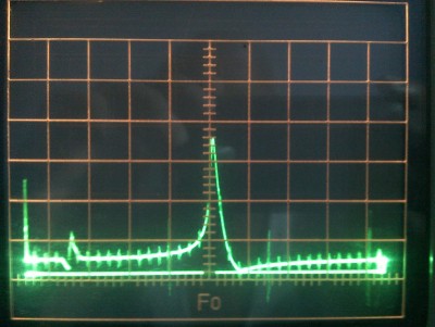

我打算做一个陷波器天线,根据软件的计算绕制了线圈,用扫频仪测量谐振频率发现实际的频率比要求的高近一倍不知什么原因。
计算要求的谐振频率为:14.175mhz,扫频仪测量出的频率是27.5mhz左右,稍后发几张测试时的照片,不过是用手机拍的看着不太清楚。

接着来几张扫频仪测试时的照片
下面是用扫频仪测试我绕的陷波器线圈的时的照片,供大家参考,以便指出问题原因。

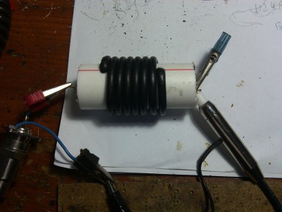

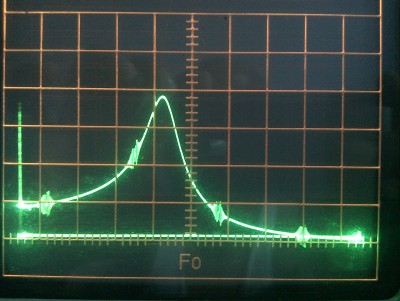

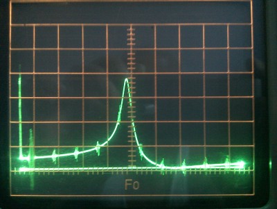

只看该作者 13楼 发表于: 2012-04-27
看了BX8AAE先生的“自製20M,15M,10M 3波段正V天線”帖子(http://www.hellocq.net/forum/read-htm-tid-290940-fpage-2.html),且求教了测试方法后,对自己做的陷波器重新进行了测试,发现结果与软件计算的值稍有差别,经反复调整,最终做成功了。
经过这次试验发现,用扫频仪测试陷波器,只要将扫频仪的扫频信号输出端子和检波头分别直接接与陷波器二端即可,不用任何匹配电阻网络,使用的电阻匹配网络反而造成测试结果不准确。
下面是测试时扫频仪输出探头和陷波器连接的照片,还有几张测试结果照片。
