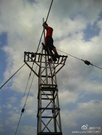

楼顶是公用的地方,大家都可以上去晾衣服,因为是贫民区,但是还是有物业管理。
我住六楼,一共9楼,加梯房,算是10层了吧。
经过几番周折,先是u段j型diy天线,再到平台装r8,接着730-v上梯房顶,再到r8上梯房顶。。。
当然,还有下文。。。

当然,平台还不算是一个最理想的地方,我是想霸占一个独立的地方,就是梯房顶了。。。
随后,我把起初装在平台的r8拆了下来,改到梯房顶上,装上了一条原装的730-v

2012/3/16 今天很有意义,当了一天的熟手技工,把一个闲置了数载的塔给拆拆拆了。。。在这里先要谢谢ba7nd兄。
还秘密地添置了一些东西。。。谢谢bg5少尉兄

今天下午的任务完成,等待安全带,先在顶部安装一条730v-1

看得出这个塔有些日子没打理了,铁的部件已经开始生锈了,,,为了一劳永日,将计划把三块铁件,找人电镀,然后把所有螺丝换成不锈钢螺丝。。。

原计划明天继续采购钢丝拉索,螺丝等物件,星期天上楼顶的。看了如果部件要电镀的话,估计没有10天8天是完成不了的,也许是好事,可以让我好好准备好再上去。
终于憋不住了,有了塔,没有天线怎样也说不过去,先把闲置多时的台湾版正V天线装上去试试看,水平安装,离塔顶大约1.7米高,人站立手推置顶部固定。 计划8木到时候装在水平天线下面。

电镀啊~~不管是镀锌还是镀铬都要生锈
还不如直接买两块8mm的7075铝板打孔。估计100元能搞定,一辈子都不锈。

电镀啊~~不管是镀锌还是镀铬都要生锈
顶盖需要弯板的,加工起来难度大,电镀后安装好不擦刮的话可以很耐用的。反正电镀不要钱。
