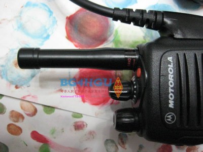

自己使用的是ht1550,与gp338属同类机型。ioo给定制了短小精悍的st118m天线,长度只有7cm。
到货后在赞叹精致做工之余有些担心效果到底怎样毕竟这么短。今晚进行了测试。自己是北阳台高度15楼,对方是50米高度,直线距离16.23公里。
中心频率435000测试结果:5w测试,对方给55信号报告;1w测试,对方给53信号报告。
同时反向的,对方从5w到1w给我提供接收效果测试,1w仍有53的信号报告给对方。
同时测试了我那根原装10多公分的长天线,这个ioo天线,场强上只相差一格。
发射和接收效果都灰常满意!!!
谢谢ioo提供精品天线!

天线不错,挺好看

一个15楼,一个50米。。。。。。16公里??与天线关系似乎不太大了。

孔老师的车工非常了得,今天仔仔细细研究了下,发现整根天线是车床车出来的,上面的“帽子”其实不是单独一个盖子盖上去而是车出来的。但是整体非常的顺滑,绝不是一般的车工哈。

楼主的测试方法简单可行,两款不同品牌的天线,在同一功率,时间,位置和通讯距离,得出的辐射和接收信号场强,就是两款天线的差异。
