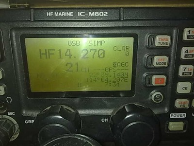

icom-m802 gps定位好用了   我是在网上买的代usb单独供电的串口gps接收器(nmea 0183 v3.0)波特率是4800的 串口转usb线 外置天线 改造过程如下 :买个9针的公头将这个头的2号线通过同轴电缆焊到bnc头的芯 5号线焊到bnc的皮上头的芯上 这样做不破坏原设备 串口转usb线 也有用 可以计算机玩 导航 现在你将串口gps同自己做得线连接 将bnc插头 插到m802机器后面的gps口 就行了 显示 经纬度和utc时间
文本不行不知各位icom-m802的玩家看明白没

我现在经纬度 utc都显示

刚照的 太复杂的不懂

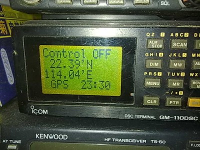

m802搞好了gps位罝和utc时间显示,在这里特别感谢bg2xbv的指导!同样把icom的gm-110dsc搞好了!

回jac同学GM-110DSC一样是按这样接就可,我的GM-110DSC也是这样的

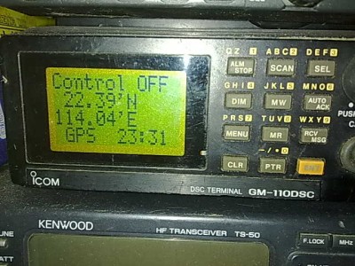

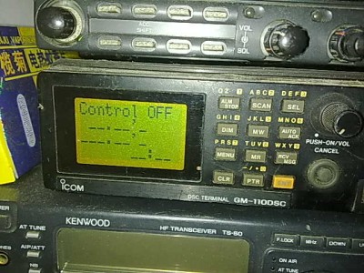

图在这里,[attachment=584831]

802时区可调加8小时就是北京时间了,同时我的位置你也可以看到了,应该还有发射报自已位置的功能.等高手指点了.
