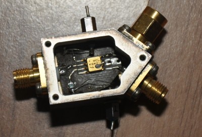

修一台安立ms2622a频谱,已基本完工,但一个射频开关坏了,如图.估计很难找到,如有线索,麻烦告知.
这个开关是输入端的9k-1.7g和1.7g到4.6g的分路选择开关,是电子式的,无法用继电器式的替代,里面一个二级管损坏了.无法修复.
[ 此帖被bd7bq在2013-03-24 23:12重新编辑 ]

二选一的,应该不难找

那个二极管没有配件卖???
离线BG4REO
3384
只看该作者 3楼 发表于: 2012-02-10
里面应该是pin二极管,不知能否代换。
能提供这个模块的外围电参数吗?
离线bd7bq
1491
只看该作者 4楼 发表于: 2012-02-10
是那个红点左边的二级管.焊下来后就报废了.而且它另一端和那个电感线圈是焊在图中黄色区域一个接触面上的,这个接触面和下面那个微带线是不通的,烙铁碰了以后就焊不上去,上不了锡了,感觉是一个绝缘片上镀了一层金属一样.不了解这部分的结构,要保证高频指标的话好象不好修了.
离线bd7cv
3932
只看该作者 5楼 发表于: 2012-02-10
老朋友这东西很难修就是弄好指标也保证不了
离线bd7bq
1491
只看该作者 6楼 发表于: 2012-02-10
是啊.机械的还好点,pin开关的确实没有办法,那个焊盘应该算是一个电容吧,直接在电容上焊的,手工没有办法修复的.只好看有什么替代的pin固态开关模块不.

换成18g高频继电器不行吗?那种同轴2切一

是那个红点左边的二级管.焊下来后就报废了.而且它另一端和那个电感线圈是焊在图中黄色区域一个接触面上的,这个接触面和下面那个微带线是不通的,烙铁碰了以后就焊不上去,上不了锡了,感觉是一个绝缘片上镀了一层金属一样.不了解这部分的结构,要保证高频指标的话好象不好修了.   [表情] [表情] [表情]
有点和陶瓷板上的焊盘一样,用烙铁很容易破坏焊盘,用热风比较合适。

这继电器可以用http://ham.hellocq.com/viewthread.php?tid=206215&extra=page%3d1
谢谢老朋友.不过,这个从功率及开关时间上看应该是机械式的.我得找个pin开关的.

找了个芯片.正好是4.6G的,改装到小盒子里,测试,性能OK.
感谢各位!
