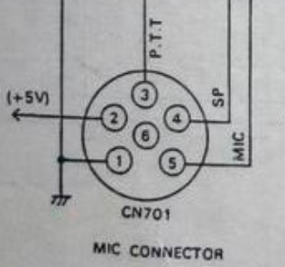

请教,有哪位老师知道TAD M71525D的话筒接口定义,急用,谢谢

初入贵宝刹,小纳向各位老师问好,并请教问题,如题

第六脚为:EXT SP,其他的如图:

谢谢老师指导
