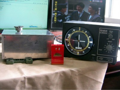

支持diy 我也做了个板子 ,图纸是bg1eq老师设计的,我现在是电机驱动带动指针指示方位,这样更直观点,是2个电位器比较法实现方位自动跟踪,

感谢bg1eq老师设计出来好东西 今天把刻度盘从新用有机玻璃雕刻下,图上油漆有点像了  最后一张是最新版本,呵呵

看刻度盘上的区代码 只有适合自己上海的位置享用啊
