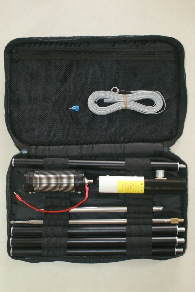

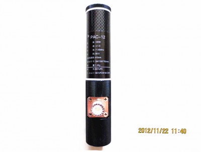

新版PAC-12底座用碳纤维管取代原来的ppr管,调节螺丝也换成铜镀24k金的了,使整套天线看起来更有档次,由于成本提高所以售价也有所变动,改为550.00元,为了让大家有多重选择,旧版的精品PAC-12也继续销售,价格500.00元(不含馈线),,不包括运费哦
(您收到货后满意的话,就浪费点您的宝贵时间请帮我多写几条详细客观的产品评价,感谢
线圈骨架是开模加工而成,非手工车制,材料为尼龙,强度非常高,线圈用1.0mm的镀锡铜线绕制,所有螺丝采用不锈钢螺丝,铝管喷砂氧化成黑色,底座氧化成黑色,中国红,蓝色,这一批使用的是定制的2.5米不锈钢拉杆天线
淘宝链接http://item.taobao.com/item.htm?id=14907612847
点击专用加长振子http://item.taobao.com/item.htm?id=14899676230
天线特点:
1- 重量轻体积小携带方便
2- 可以方便的工作在多个波段
3- 架设方便,快捷,一个人3分钟就可以架设完毕
4- 很适合野外架台,出差旅游或者阳台架设
5- 线圈骨架是开模加工而成,非手工车制,材料为尼龙,强度非常高,线圈用1.0mm的镀锡铜线绕制
6- 所有螺丝采用不锈钢螺丝
7- 铝管喷砂氧化成黑色,底座氧化成黑色,中国红,蓝色以方便大家不同的需求,非常漂亮且有档次
8- 定制2.5米不锈钢拉杆天线
天线性能参数:
1. 携带重量约1.4kg
2.收缩长度约34.5cm,架设长度约400cm
3.频率:可以工作在40.30.20.17.15.12.10.6米8个波段(7mhz-50mhz)
4.阻抗:50Ω
5.承载功率:200w
6.swr<1.2
装箱清单:
1. 铝合金底座1个(阳极氧化成黑色,中国红,蓝色,方便大家选择)
2. 多波段加感线圈1个(40米 - 10米,材料:尼龙,注:加感线圈为开模加工制作非手工车制)
3. 地锚1个,规格10×240mm(未做电镀处理,以保持良好接地)
4. 氧化铝管4个(黑色),规格19×320mm(阳极喷砂氧化)
5. 顶部2.5米不锈钢拉杆天线1个(定做加厚的)
6. 带2.5mm插头的连接线1条(调节波段的)
7. 调节波段用的带钩螺丝1套
8. 地网10股排线1根(使用时按需要撕开,一般撕开3股即可)
9. 专用布包一个
由于天线架设简单同时也为了节约能源,就不配纸质说明书了
注:不含馈线
天线使用注意事项:
1  把地网的连接环直接套在地锚的螺杆上拧到底座上就可以了,注意在地锚和地网之间放上垫圈拧紧
   然后依次是连接座--垫片(用以防止在装接振子时刮花底座)--四节铝管--加感线圈--拉杆天线
2. 线圈骨架上的那个白色薄螺母不要用太大力气拧,紧到位就可以了,因为那个螺母太薄,螺纹很少,很容易滑丝(这个螺母主要是把那个      调节线固定住就行,不需要太紧)
3. 带钩的调节螺丝同样不要拧的太紧,因为线圈是镀锡铜线绕制的,比较软,太紧的话就把线圈拉变形了
4. 带钩的调节螺丝开口侧朝向拉杆天线,在40米波段用不到调节螺丝时,建议取下来,以防止短路线圈
5. 馈线不要盘成圆圈,要把馈线全部打开,否则影响驻波的调整
6. 驻波调整时,有天分仪的情况下,先找到驻波最低点,看谐振频率是高了还是低了,假如是谐振频率高了,说明天线短了,要加长拉杆天线   或增加加感线圈圈数,低了就缩短拉杆天线或减少加感线圈的圈数
   如果没有天分仪,就利用电台自带的驻波表,设定在fm、am或rtty模式,调小发射功率至10瓦左右,按下发射键,调电台频率旋钮,在各频    段上寻找驻波最小点,看谐振频率的高低,然后用上诉方法去调整
7.地网使用时撕开3-4根就可以了,调节地网的夹角,可以改变天线的阻抗
参考数据:7.050从靠近铝管一侧开始数第8圈,拉杆全部拉出,驻波1.1
14.270,加感线圈从靠近拉杆天线一侧开始数第6圈,拉杆天线全部拉出,驻波1.1-1.12
21.4用4节铝管加拉杆天线7节+10cm左右,驻波1.2
29.6只用拉杆天线,全部拉出缩回半节左右,驻波1.2
豪华版PAC-12底座
[ 此帖被BD7JPC在2013-05-03 17:11重新编辑 ]

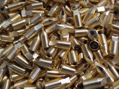

加工的非常精细,边角和螺孔的边缘都做了倒角处理
考虑到导电问题,小的螺孔是在氧化后攻的牙,为了保证地锚和大地有良好的接触,地锚没有做氧化处理
