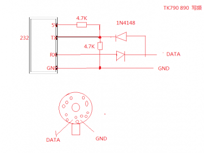

只看该作者 15楼 发表于: 2014-01-29
TK790写频
不懂瞎顶
