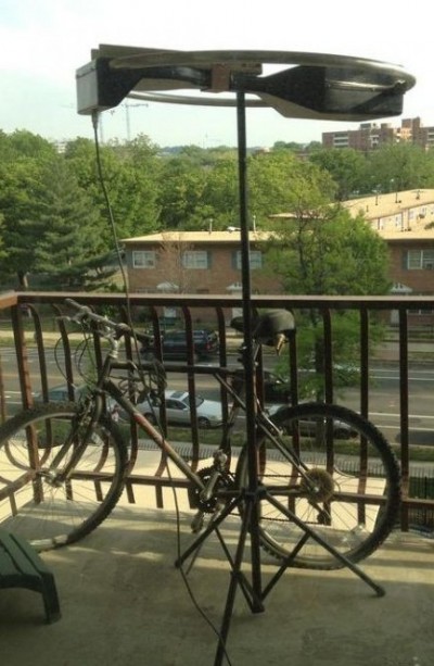

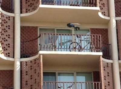

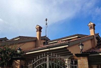

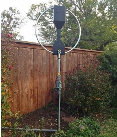

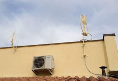

这东西用上天调了还要啥参数啊,差不多弯几个圆就是咯
是啊,用天调的话,一个环也行,两个环也行,直径或大或小也行,都在短波段。
根据环天线理论,在短波段,由于环的总长比波长短得多,因此,环上电流分布可以看作大小相等,都算是最大电流,因此长一点短一点、直径大一点或小一点影响不大。
由于环天线电流大,根据欧姆定律,环天线的特性阻抗很小,二十几欧到几欧。
第一张图用的天调不知,其它图都是用的mfj的天调。mfj935b和mfj932等。
小图 | 大图 图片
