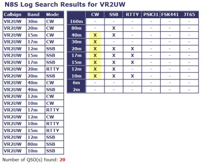

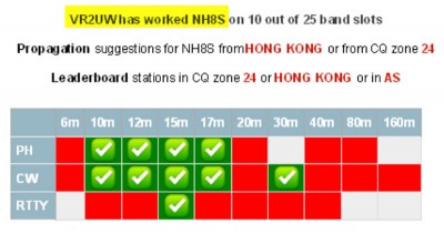

只看该作者 112楼 发表于: 2012-09-22
回 BA6QH/QRP 的帖子
BA6QH/QRP:
对李老师观点极为认同,这次与NH8S的2个波段3次QSO都是用的CW模式,见七公博客:http://blog.163.com/ba6qh@126/blog/static/3015464720128222422967/  有图有真相有视频[表情]
下图显示笔者在远征电台NH8S撤台前48小时内所获成绩,以CW所耗待机时间最短。未通晓CW通讯的同好们宜从速学习。
73's de VR2UW (ex-VS6UW)

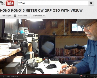

美国K7HV与香港VR2UW在21兆赫4.5W QRP CW通联。
http://www.youtube.com/watch?v=-6tKo-2kiIo
