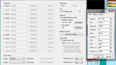

因条件所限,买不起756 7600之类的机器,一直还在使用n年前的jrc-145dx,不过经过改造,用的也很顺手,一直是参加比赛的主打机器。不过由于机器比较冷门,所以有些主流的contest的软件不支持比如wintest、n1mm等,只能使用和谐的writelog,因此求助万 能 的 坛,看有没有办法让这台老机器和wintest、n1mm连上姻。
              best 73 !
离线ba6iv
1297
只看该作者 1楼 发表于: 2011-11-16
到现在没有一个回帖,自顶一下!
网上看了一些国外的论坛,有人联系n1mm的开发团队,开发团队回信说不打算增加对jrc电台的支持,晕倒,源头堵住了。
于是我这两天在想用单片机做一个电台协议转换器如何,将jrc的通信协议转换成n1mm,wintest软件支持的设备的协议,比如yaesu的、icom的,其实竞赛时不需要太复杂的控制,转换几条常用的频率、模式显示设置的就行了,不知道可行否?使用中会不会有什么问题?延时是肯定的了,收到一条协议命令,需要翻译一下,会有控制时延的。

安装omnirig软件,然后在wt设置中的电台选择处选择omnirig即可。记得事先在omnirig软件中选好你的电台。
以上仅代表本人的认知水平,难免有误,勿拍板砖。
离线ba6iv
1297
只看该作者 3楼 发表于: 2011-11-17
非常感谢!
onmirig软件已经安装,可是没有试验成功,用的n1mm软件配合实验的。
能不能讲一讲详细的用法和设置。

搞了一晚上的端口虚拟,也没弄成omni-rig控制145,理论上这是软件协议转换的方式,可是我没弄好。
单片机来搞协议转换是硬转换方式,达到的目的是一样的,但是软件的简单,有现成的,设置好就行了,关键我不会设,一直没调通。
yaesu和jrc145的通信协议我这里都有,实在软件设不好了就做一个硬件的协议转换电路,不过问题也不少,用一个双串口的单片机比较方便,可是我没有,单串口的mcu就要考虑串口的分时复用问题,还有时延问题,都挺棘手。

但是用omni-rig设置com1连接电台没问题,用软件再设置com1提示端口已被占用。
不知道软件的电台端口应该设置到com几?

我用wintest测试了,软件电台类型选择omni-rig vi 和vii,omni-rig的客户端打开,用虚拟端口虚拟了一个端口指向物理端口com1,不管使用那种设置,均未成功,由于发送的数据反而把jrc 145的显示给冲乱了,显示乱码,经总复位才恢复正常。
omni-rig还是未能实验成功。

谢谢bd4sp,这两天国外网站看到了,脑袋看木了,确实没注意omnirig这项,因为n1mm里面没有这一项,所以老是围着omni vi 和vii在转圈,现在wintest可以用了,什么串口也不选,就在设备里面选择ominirig就可以用了,总算wintest能用145了,在这里多谢bd4sp了,best and vy73!

omni-rig控制jrc145dx只能实现程序中显示频率,设置频率不正常,但是比赛中经常需要点击spot或者在呼号栏里直接输入设置电台频率的操作,所以omni-rig的路又走不通了,没办法,只好重新拾起制作硬件协议解码器的思路往下走。
现在硬件协议转换器已经在开发板上调试成功了,使用的是avr的单片机,用c编程实现的,一头连接电脑串口,一头连接jrc145dx电台,通过协议转换器欺骗电脑,让电脑认为控制的是一台ft857,这样就能在n1mm软件里使用jrc145了。n1mm软件的80%功能都实现了,部分不常用的功能,如so2v等功能还没顾得上设计程序模块,不过仅涉及切换vfo等操作,也很容易实现。目前开发板连了一堆线,比较乱,正在设计电路板,等打个样我的jrc145就可以用了。
