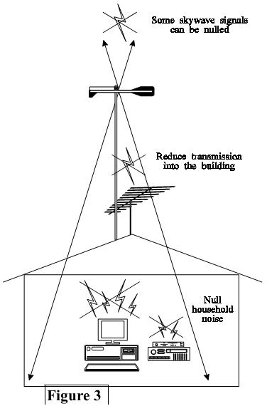

最近一段时间,小环loop天线在坛子里是非常的热,我也不能幸免,做了一个试验了一下,确实是好,在室内的效果就能很好,几乎和室外的dp有得一比,不过发射不太能比在室内的话。
这个天线我也象大家一样是采用的竖起安装的方式,从方向图上,这个天线就象绕着环的法线方向的一个面包圈,环的法线方向是两个哑点,这样竖起安装的方向图在水平面就是一个8字型的,是有方向性的,有两个最大和最小点,如果在室外用,除了要用控制电容的装置,还要有控制方向的装置,但如果我们水平安装,则两上哑点就正好在天顶和地的方向,而对于四周则是各向同性的,没有方向性,控制方向就不要了,不过可能噪音会大一点,因为原来哑点的地方的噪音也过来了。竖直安装的好处可能是一是有两个哑点,可以减少不必要的噪音干扰,二是辐射的方向角可以从0到90度,某种意义上来说可以做到无盲区,不知道是不是这样?从资料上看,这个天线以前在军用上多的,且是临时架设的,方向的问题不存在,而盲区的问题才是要解决的,但我们ham用的话,通联的方向事先是不知道的,方向性的问题就是一个问题了

MFJ-1788的说明书上的图就是把环水平架设在房屋顶上,这样哑点对着正下方的房子,房内设备对天线的干扰更小!但是头顶也是哑点(附近的雷电干扰可能也小),也就是说100或200公里以内可能效果不好(要看频率和传播),但是DX的效果估计能好,且几乎无方向性,大家还是实际试试吧。

环平面水平假设,和gp天线相当,低仰角,无方向性。
