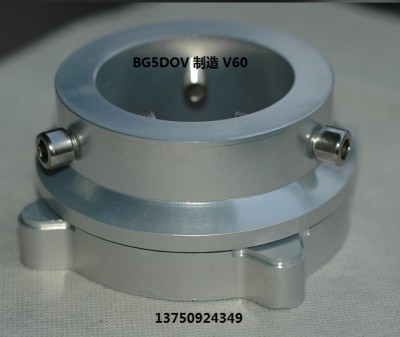

新版本图先来一张V60轴承,亮光阳极本色氧化效果

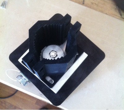

4月份升级版本做了一批夹板 先分享下
[ 此帖被BG5少尉在2012-04-28 08:41重新编辑 ]

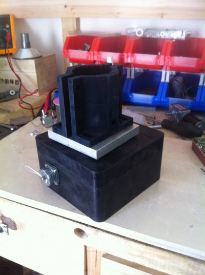

开始进行总装的活了 先上张航空插座的10兄弟的照片

只看该作者 18楼 发表于: 2011-11-05
v.60 实物图;规格可用60一50管材.材质合金铝,完全防雨水设计永不生锈,单个有调心功能承重500kg
http://item.taobao.com/item.htm?id=14129832398
图是没有经过氧化的表面

楼上这个东西表面处理做过的吗?
