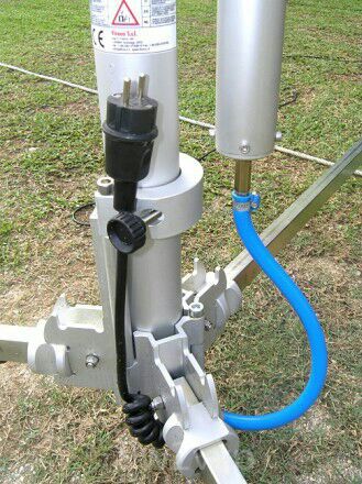

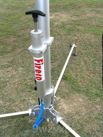

山寨液压 升降杆
山寨 气动升降杆
行不行??????????
气动升降杆
详细说明
一: 本产品具有:重量轻;收藏高度低,升高高度范围大;适合全天候使用;强耐腐蚀;负荷大;具有结构简单;使用方便等特点。
二:技术指标
1 材质 : 采用高强度铝镁合金型材,强耐腐蚀;缸内壁采用高压耐磨瓷化处理工艺密封联结。
2保压性能 : 高水平密封性能,静止状态下24小时升降桅杆下滑小于10mm。采用活塞摆动行程冲气结构,该结构重的活塞采用高强度含石墨的聚四氟乙烯材料; 所有的传动系统是封闭的,杆体和杆体之间有橡胶密封圈进行密封(此密封圈为日本进口密封件nok),防水防沙性能好,防腐能力强;
3 表面处理 : 硬质氧化增加了铝镁合金型材的强度
4抗风能力 : 我们的杆体采用圆形截面,在相同的安装空间内,圆形截面可提供更高的强度、刚度、抗扭能力和抗弯能力;
5抗风8级;具有防转动功能.,
6.工作压力:0.30 mpa。

用起来麻烦,维护起来也麻烦。

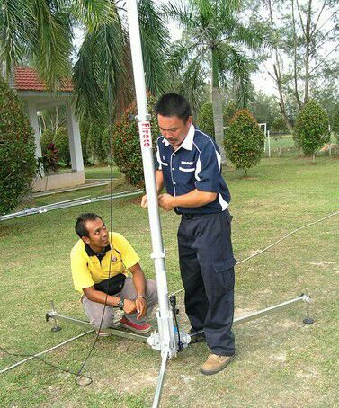

我昨天看了这个,有一个网站写的价格是1688但不知道是以什么单位计价的。我在电台的通讯车上见过,大概6米高

很不划算,需要专门买一辆车,如果用气压的需要配一台发电机和空压机,如果用液压的需要配一台发电机和液压站,光这些东西远比缸体要贵。

新密某厂实验过一款类似型号,后来评测没通过
原因有很多,只能记住几条了,时间太久了
主要是:
空气过滤器滤尘效果不佳,磨损较大,后期很明显;
密封件在多纬度地区测试差异较大;
防尘刮板效果不好;
最重要一点是如有小外伤影响整体性能;
还有就是保险定位装置不可靠。
记得一次在北纬40度附近测试就没升起来,气管里有水冻住了。

恶劣条件下最简单、最原始的就是最可靠的。

真没必要去搞这种,如果你只是临时用用的话还可以,24小时就有5-10公分的高度下降,不知道十天八天还是几节就不清楚了。个人觉得完全没必要,通信车上配备的话还可以

人工打气的,估计要累死.
