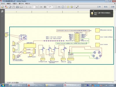

dds有78l05稳压,输入电流200ma左右, 所以输入电压8--9v最合适,12v--13.8v供电应先用7808稳压再接入dds,短时间用12v测试可以,不能长时间,否则78l05发热严重 会损坏,左边和右边的5p和6p按照片接编码器就可以工作了,中间7p是接数字矩阵输入的,14p对应的8v gnd是来自主板的8v供电,主板取电的话dds可以不用单独供电,1--6对应6个波段,(3.8,7 ,9,14,18或者21,27或者29),lsb和usb和cw是3个模式选择,dt是来自主板的收发信号

dds说明:dds按键说明及操作步骤:
1、 按键接口说明:
  enc   编码开关接线脚
mem   存储模式转换
vfo   vfo a转换到vfo b,或者由vfo b转换到vfo a。
ssb   工作模式的转换,usb lsb am cw循环转换。
rit   微调接收频率。
step 步进调整按键。
cal   功能设定按键。
其中kb-1和kb-2都有一个公共引脚,但并不是地线,请大家安装时注意。
