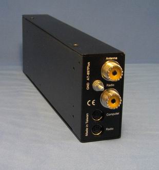

ft-897d电脑连线接口和天调连线接口是共用的,两者不可兼得,有没有好办法即可以用电脑,又可以用原装天调,多谢

mic口可以设置成cat的

买2个座,一个头,直接并联,一分二。

ldg天调里面的那个好像就是直接并联的。
fc-30赶紧处理了!
换ldg at-897plus全解决!
ldg为您设计好了既能链接天调,又能电脑cat的扩展口!

将mic口通过059菜单设置为cat状态,此时用一个网络和网络模块将信号引出,麦克风插到网络模块的插座,另外将tx、rx、gnd信号线连接到cat线的相应电线,就可以了。麦克风的基本功能可用,就up、down键由于cat信号占用了线路而不可用。

求救LDG897不能调节,红灯一直闪烁

LDG AT 897 Plus 天调终于歇业近半年后,在BG9MBR修理后正常工作了。在此对BG9RT(判断故障)及BG9MBR(处理故障)表示感谢。这可能是在国内的第一台修理案例。

bg9mfy:求救LDG897不能调节,红灯一直闪烁 (2016-01-30 02:44)
AT-897Plus 通过 CAT 接口电缆由收发信机供电。当收发信机开机时,AT-897Plus 随之启动。此时,AT-897Plus 会检查与收发信机的连接情况。若检查失败,状态指示灯将持续闪烁。可能导致失败的原因包括:CAT 电缆未正确插好、CAT 电缆损坏、CAT 波特率设置错误,或 CAT 电缆插入了非 FT-897/FT-897D 型号的电台。
要在旁通模式和激活模式之间切换,请短暂按下 AT-897Plus 的前面板调谐按钮。状态指示灯将闪烁三次,表明调谐器处于旁通模式。再次短暂按下前面板调谐按钮,可恢复之前的调谐器设置。状态指示灯将闪烁一次,表明调谐器已退出旁通模式。如果您希望比较使用和不使用调谐器匹配网络时的天线性能,此功能会非常有用。
要启动记忆调谐周期,请按住 AT-897Plus 正面的调谐(Tune)按钮,直至状态指示灯亮起。记忆调谐周期将随即开始。AT-897Plus 会强制将收发信机切换至调幅(AM)模式,将功率水平调整至适合调谐的数值,并使电台处于发射状态。调谐完成后,收发信机将恢复至之前设置的工作模式和功率水平。
请注意,AT-897Plus 在调幅模式下进行调谐。调谐过程中麦克风输入处于激活状态,因此您在调谐时所说的任何内容都会被他人听到
有时,当您在之前已调谐过的频率上发射信号,但天线系统发生了细微变化(例如,天线方向被重新调整),执行记忆调用调谐可能只会找到一个可接受的已存储匹配值,但并非最佳匹配。在这种情况下,强制启动全调谐会让 AT-897Plus 为该频率寻找比已存储在内存中的匹配值更优的匹配。
要强制启动全调谐周期,请按住 AT-897Plus 前面板的调谐(Tune)按钮,直至状态指示灯亮起,继续按住直至状态指示灯再次熄灭。当状态指示灯熄灭后,松开调谐按钮。全调谐周期将随即开始。调谐完成后,收发信机将恢复至之前的工作模式和功率水平。
