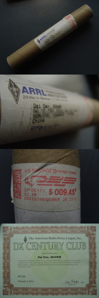

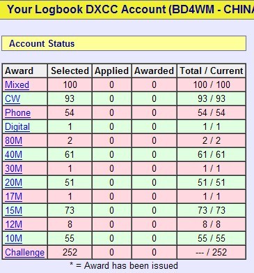

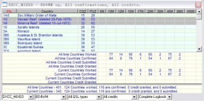

【2013年2月3日 更新】
自2010年7月10日启用BD4WM至今(2013-02-03),利用ICOM IC-7200和4波段全尺寸倒V天线,在南京闹市中心的高楼群中日夜与强干扰对抗,共完成124个DXCC。今日随着非洲赞比亚电台9J3A上传日志,LOTW确认100 DXCC,特记之!
通联100 DXCC不需要太长时间,然而等待100 DXCC QSL却花费了2年半时间。
【2013.04.13 更新】收到DXCC 100证书
[ 此帖被BD4WM在2013-04-13 13:07重新编辑 ]
