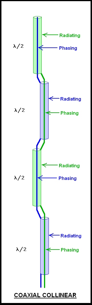

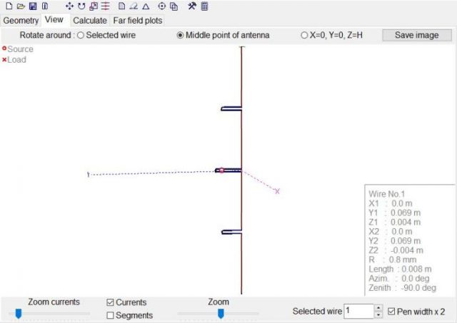

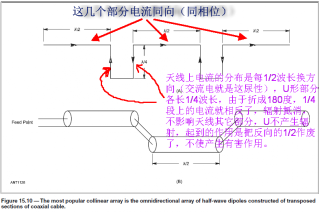

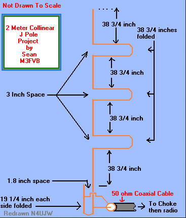

楼主所说的同轴纵列天线,见图1,其形式多种多样。
原理见图2,节段分为倒相单元及辐射单元,倒相单元总长为1/2波长,原理上相当于图3中U形(折成1/4波长的两部分,两部分电流相反,抵消),其余1/2波长部分同相位,因此相互增强,此为原理,用mmana-gal模拟时可以参照图4进行。
