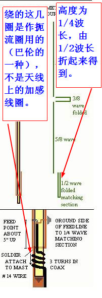

2 米5/8波长的天线如何制作???请前辈指导!!
离线BG4RIL
46
只看该作者 1楼 发表于: 2003-03-04
我想做一根与此天线(1/4波长地网)结构相同,只是把主振子的长度改成5/8波长的是否可行??

好象要在主振子的下面加一个1/8波长线圈(用1/8长度线的绕制的实际用线的长度). 当然主振子的长度也改成5/8波长

那地网长度就不用改了吧!这个线圈绕制有什么要求呢??

5/8 2m
看行不行

这是我从资料上找到的!!但是不知道底下的线圈该如何绕制!!请指点!!
此天线是否还需要加地网??

这个类似超级J型天线啊,和折合的比怎么样?

5楼天线是双5/8,与单5/8是不同的,另外,示意图可能会让人误解,我加了几个字。
如果是制作单5/8天线,只需横U字下面部分就行了(不包括横U)。
