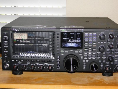

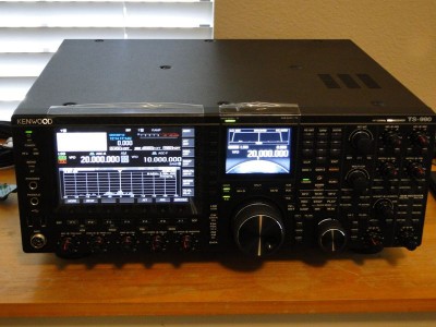

离线ddt-ddv
546
只看该作者 18楼 发表于: 2013-06-09
肯定是K家的990S
