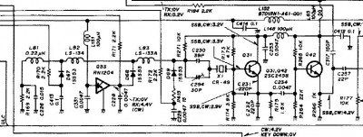

接下来就开始搞ssb和cw的收发故障,由于机器的大部分电路都是全模式共用的,只在最后的9mhz中频滤波放大和调制解调部分是分开处理的,因此牵涉的电路不是很多。首先还是从发射部分电路入手,查看电路图,除了fm模式之外,所有模式的收发bfo信号都由一个叫das电路提供的。但电路图中这个das部分只是一个框图,不知道其内部电路结构。
  按照手册中给出的测试点测得电路的输出频率是10.756mhz,而手册上给出的频率则应该是9.013mhz,再细看电路板上的边带晶体滤波器上的频率是9mhz,照这样的情况推断,10.756mhz的信号肯定是通不过边带滤波器的,由此而引致收发信号肯定是会不正常。但是怎样来验证这个推断是正确的呢?最简单快捷是找个9.013mhz晶体替换上去试试。
  临时去那里找9.013mhz的晶体来试呢?在一堆旧晶体里翻找的时候,发现一些以前自制ic-706晶体滤波器时用剩下的27.035mhz振荡晶体。这些都是泛音晶体,虽然其标称是27兆的,但是实际上其工作基频是在三分之一的频率上,算起来就是9.0117mhz左右。我当初贪便宜买的是劣质货,晶体离散性比较大,有机会挑到偏到9.013mhz上的。在bd5uyw设计的频率计上用晶体测试功能挑了一颗频率最接近的焊上去,电路竟然不起振。只得再另外挑一颗,电路可以工作了,但是毕竟不是原装,振荡频率怎么调都是有点偏离。但是,信号能通过边带滤波器,机器已经能收发了,证明以前的维修者可能是把晶体弄错了。

接下来,按照维修手册的步骤对全机进行校正和调整,这里写的是一句话,可实际上来来回回搞了有5个多小时。由于我换上去的晶体不是原装的,所以频率不单不够标准,而且调整起来很困难,原来的电路通过电感和电容分别把晶体振荡频率拉到usb\lsb\cw需要的工作频率点上去,但是这个晶体却不能拉开,否则就停振。ssb和cw怎样调整都不能兼顾到最好,只有退而求其次,侧重于usb模式吧。
  经过对机器各回路的调整,最后把发射功率fm调到27w,cw达20w。接收灵敏度略高于手册的要求,校正了表头指示值。晚上在439.450mhz广州中继上碰到bg7jpt,聊了一阵,bg7jpt说听我的声音明亮清晰。
