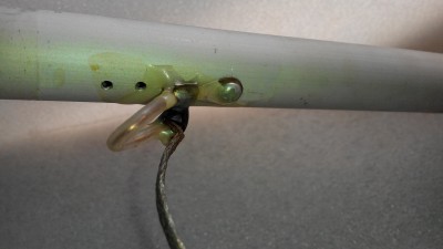

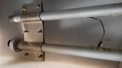

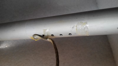

该天线很容易仿制,建议锣丝全部使用不锈纲。sl16头的固定也是用锣丝固定在铝管上。图中管内壁距离为50毫米。

离线BA5RW
48263
只看该作者 6楼 发表于: 2003-03-02
最初由 g8l 发布
2根管子之间是多宽?还有是心线接长的管,还是网庄线接长管~
原则上都可以,但这儿还是心线接长,否则好象有点难……:d
两管距离以内壁测量为50mm。该天线最大优点是强度很高,从八楼屋顶摔下来,仅是长管弯了一些,其他均无变化……:d 真的!

所有天线都有两个重要参数是本身阻抗和谐振频率,中心频率偏移表现为驻波值偏大、阻抗值不匹配表现为驻波调不到1……该天线是成品天线的解剖,调节滑板就是为了改变中心频率,按图尺寸, 可以找到驻波最小值……进水的问题已经考虑,我觉的这一款很适合仿制,最主要在保证性能的前提下可靠美观,象个成品……:d

哪一个天线的天然阻抗是50欧?:d 所有天线都是靠各种馈电点的选择和变换方式和人为的标准输入阻抗匹配,所以,我认为调滑块实际上也改变阻抗.您可能以为那款j天线的馈电点在底部^实际上,馈点与通常介绍的j天线没有两样,只不过它的电缆从管中间引出,只是一般我们靠移动馈点点来调整比值,但这款是固定住馈电点,移动底部短路块来调整,电气上没有什么不同,但在工艺上就有很大的改进:confused:
j天线由两个部分组成:上部是一个半波振子为天线主体;下部为四分之一波长的短截线正好能对上部半波振子提供高阻抗馈电.短截线开端(半波振子底部)向短截线的闭端看过去,阻抗逐渐降低,到闭端降到零.当我们调振滑块实际上改变了四分之一短截线长度,实际上,我认为半波振子的相对长度也在变化,我们习惯上与短的一边对齐以上的长度是半波长,好象不能变,可实际上改变短截线长度中心频率和阻抗同时就是变了:confused: 我想最大可能是天线振子的等效电容和电感在起作用.......您说呢?
