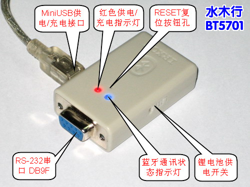

动手能力欠佳的朋友们也能简单实现蓝牙通讯了。分享一下

供电从哪里来?说说细节吧
离线BG4BWP
1624
只看该作者 2楼 发表于: 2011-05-06
供电从哪里来?说说细节吧
自带锂电池,也可以usb供电(充电)
商家宣称正常使用一周左右,设备从bh4aik给我,前后折腾了两周了,当然我不是连续天天使用,这几天用着特别多,还在工作中,续航十分给力
公母头可以选,淘宝有售,也有ttl电平的

离线BG4BWP
1624
只看该作者 9楼 发表于: 2011-05-15
求输出线定义
模块串口定义
2 接收数据       rxd
3 发送数据       txd
5 信号地         sg
健伍连接定义见下图(根据你连接的方法可能需要2、3交换位置)

离线BG4BWP
1624
只看该作者 11楼 发表于: 2011-05-26
是要改4800吗
模块用at指令可以设置,多种参数,可以设置

离线BG4BWP
1624
只看该作者 15楼 发表于: 2011-05-29
难道我要2、3交换位置?
rhy,和72连接的图10楼有
和电脑连接请使用交叉线
3根即可
2-3
3-2
5-5
和72连接失败,首先检查一下是否输出打开了,72的开关较多,仔细检查。
不行就2-3互换,就2根主要的线
