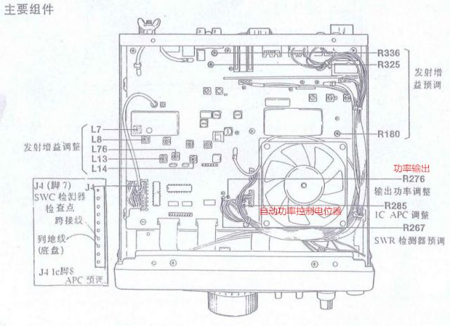

看到不少朋友把icom 725a的功率调到150w以上,搜索了有关资料,也打开子自己的机子看了看,两个三菱c2904 44c-f的管子,在网上查有说这管子出100w的,有说这管子出200w的,不过总而言之,把725a调到150w应该还是没有问题的,可是找到的资料不清楚根本不知道调节那里增大功率啊!请高人指点,图片如下

通过加大偏流来调?建议你看看本坛调817nd功率的方法。

左上部那个可变电阻是调整功率的

似乎R21和R24是调整功率大小的

哦 说明书上写的功能不一样的
我找下

另外一个应该是调整机器功率表的指示进度条的

能再说的明白些么 那两个可调电阻的具体作用

应该是调R276和R285

我调过3台IC725A短波电台,最大功率只能上到120————130瓦,已然是机身发热严重,发射时间稍长就会过热保护自动降低功率。能调到150瓦,甚至以上?不是功率表不准就是在意淫。

120、130W也可以了!我满功率发射从来没见到过100W,最多就是90W!所以调大一些菜能出到100W!所以调大功率还是有必要的。
