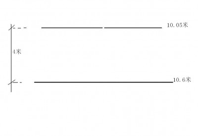

再看看我架设的单波段(20米)软八木天线。
来自电梯的干扰s9,哈哈,目前还没有正式呼叫。明天有空呼叫一下,阻抗、电抗、驻波非常好。带宽很高。
原来是在7楼阳台架设的1.5米鱼竿天线。
计划过段时间在两楼之间拉一个21米周长的loop天线,用1:4巴伦匹配接50欧姆馈线
不知道效果会如何?

和楼主通联!信号不错!请教一下反射振子的长度?两个振子之间的距离? 有条件,建议架设moxon天线,底噪会低很多。
