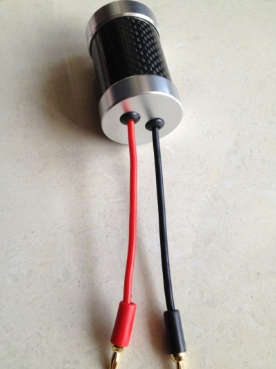

jpc-7的连接座由原来的铝件更换为铜件,更加结实耐用,取消原来的馈线,更换为新款的磁环巴伦 , 调节螺丝也换成铜镀24k金的了

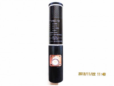

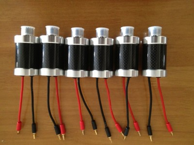

新版PAC-12底座用碳纤维管取代原来的ppr管,使整套天线看起来更有档次,由于成本提高所以售价也有所变动,改为550.00元,为了让大家有多重选择,旧版的精品PAC-12也继续销售,价格500.00元

1 连接底座1个(材料:尼龙)
2 1个多波段线圈(40米 - 10米,材料:尼龙)
3 氧化铝管4个(黑色),规格19×280mm
4 顶部2.5米不锈钢拉杆天线1个(定做加厚的)
5 专用黑色手提布包1个,外形规格37*23
6 带2.5mm插头的连接线1条(调节波段的)

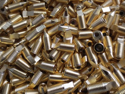

7 调节波段用的带钩螺丝1个--铜镀24k金
8 地锚一根24cm
9 地网10股排线1根(使用时按需要撕开2-3根)
注:不含馈线

11调节波段用的带钩螺丝2个--铜镀24k金
点击购买带钩调节螺丝

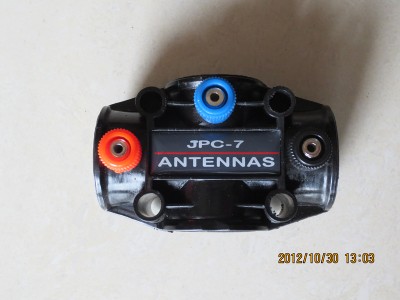

迷你版
[attachment=603533]
调节螺丝也换成铜镀24k金的了

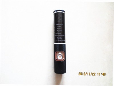

豪华版PAC-12底座
调节螺丝也换成铜镀24k金的了

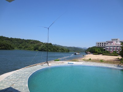

  • 清远飞来岛架台

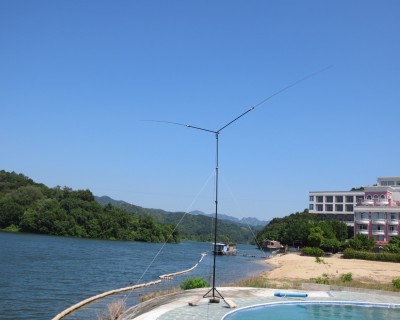

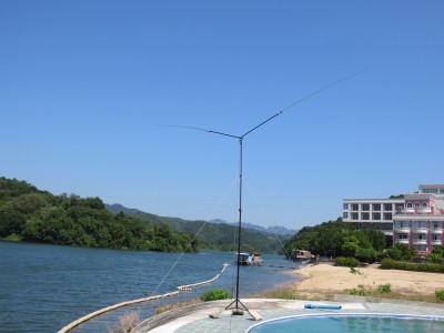

野外通联图片

架在阳台上测试的照片
