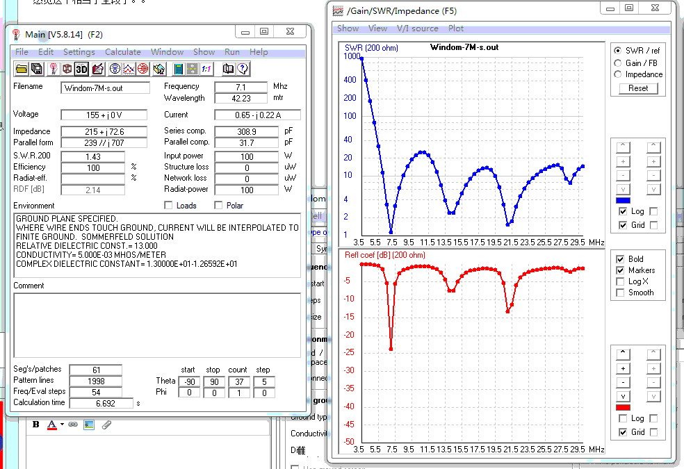

只看该作者 7楼 发表于: 2014-06-26
用软件模拟了一个

只看该作者 8楼 发表于: 2014-06-26
呵呵,好啊,温顿有会架、不会架之分的。

只看该作者 9楼 发表于: 2014-06-26
回 bg1tcs 的帖子
bg1tcs:呵呵,好啊,温顿有会架、不会架之分的。 (2014-06-26 16:45)
纸上谈兵,用300欧阻抗优化参数还要好
