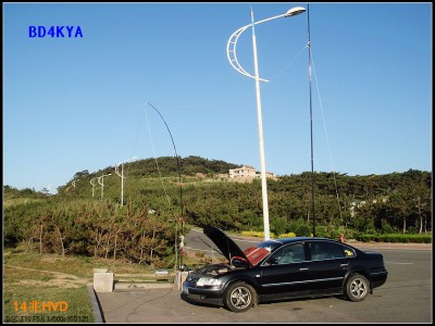

材料:10米撑杆3支,导线约31米,1:1巴伦一只。
频率:20米业余全波段。

相当于8亩天线树立起来用,我做过试验,有个问题需要注意:馈体下面部分需要离地面一定距离,否则影响很大。

这个是国外一些ham的玩法,我只是放到软件里优化了一下尺寸,谈不上经验。
目前我能搞到两根10米的撑杆,正在想办法借第三根,等借到了就到野外试验一下。

这个天线,如果在湖边或者海边的话,应该相当的好,不过,不能旋转是个小问题。
如果临时架设的话,简单的很,如果有13米长度的撑竿3条或者更多的话效果应该很好
天线底下或者附近不要站人

在我们这里方向不是主要问题,基本对着正北就是面对国内绝大多数ham。

3单元的天线,方向性已经很强了,已经不能无视。

不难,离地10来20CM就可以了,不过振子应与地面绝缘,估计要匹配网。

2单元可以,三单元的效果是:找不到北了。

呵呵,还不至于吧。其实垂直天线本身就有辐射仰角地低,架设相对容易等特点,如果再实现定向发射,效果一定会很出色,增益和信噪比将会大大提高。
除了转向问题外,我觉得还是体积和占用面积比较大。由于辐射方向对净空要求较高,辐射方向建筑物、树木和山体等影响不容忽视。
P.S  实际运用中,采用两单元MOXON,垂直极化的定向天线的人群比较多。架设方式也基本上靠树立两根香(鱼竿)就能解决我们所期望的前后比和增益问题。同时,其高度要比全尺寸的半波长组成的相位天线矮的多。

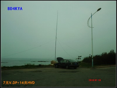

PEU,你可以因地制宜去依靠一根10米多的铁路灯杆子去实现反射单元,虽然不合乎数据,但我总是幻想不至于起反作用吧,所以每次去野外老地方,我都喜欢在铁杆子西北向7米左右立杆。
