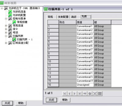

gp88s的16个信道都已经写进去了.但是,信道扫描功能,不知道怎么实现.

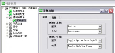

六、通过进入button comtvols菜单来设置用户喜欢的功能键功能,该功能键可被用户自定义为监听/扫描/无用信道删除/交/低功率/脱网及静噪(强功普通等不用功,并通过短/长按来实现两种不同功能,最后,核查所有信道无误按2键将所有编参数存到对讲机中.
加粗部分的具体操作,我遇到了困难.我在personatvasglment to zome可以删除和添加一个信道,但是,打不开每个信道的下拉菜单.难道我电脑的显卡有问题?

编辑频道参数时先把需要扫描的频道加入扫描列表,再把一个按键设为扫描功能键

GP88s的扫描功能不用占用信道啊,在侧键上可以直接定义扫描功能,我选的是PPT上面的按键,短按一下进入/退出扫描模式,(长按定义成高/低功率转换)扫描提前定义好的信道列表。
GP88的扫描功能应该是需要占用一个信道,专门作为扫描功能,我的定义9频道为扫描功能。
