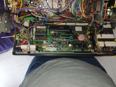

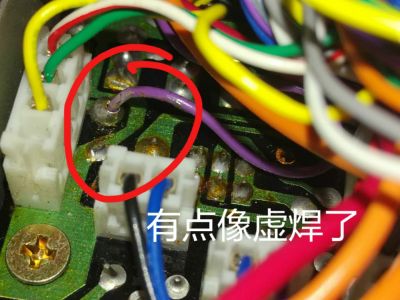

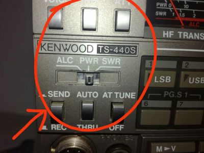

TS440S usb/lsb模式下发射,功率表头在PWR下指针不动,而CW、AM、FM模式下发射,功率表头指针满表。可有知道这是什么情况?

感谢各位关注,故障已排除了,是面板后有虚焊点。现在正常通联的话音,USB/LSB功率能到80-110W之间。而且现在不管是冷机,还是热机,都没有问题了。
