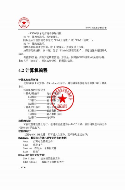

求接口定义,谢谢!!

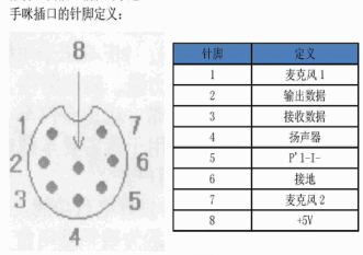

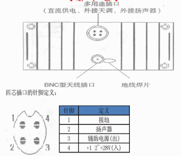

求写频口定义和手咪的哦定义,因为我这只有两台主机,没有手咪,想自己改革手咪,谢谢!!!

点击看大图。

点击看大图。手咪和电源、喇叭接口定义(手咪接口上有扬声器,4、6脚)
手咪电路等打开拍照后上图

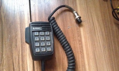

请帮忙看一下mic是动圈的还是驻极体的。谢谢!!
我想山寨几个mic

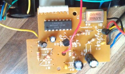

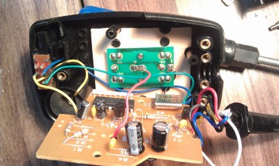

照片来了,手机拍的,Lr4087B是双音多频编码电路。

LR4087B Lr4087B.pdf (275 K) 下载次数:74 LR4087B手册。

请问mic是驻极体的还是动圈的?谢谢!!

是驻极体,抱在海绵圈里。见上图。
