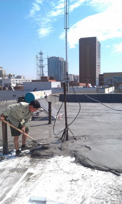

我居住的楼顶有6副天线,144/435m车载天线、gp8+1短波天线、华鸿144m棒子、bd0ba的倒v天线、bd0ba的j型天线(倒v上方)、新疆机动通信局的笼型天线。[img]

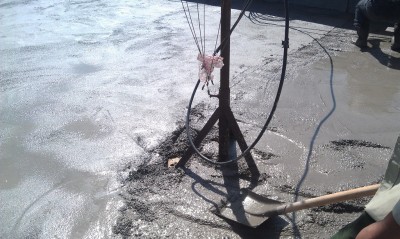

gp8+1加底座将近10米,楼顶无处固定,我采用以下方法,材料都从废品站买来的,3.5元2斤

华鸿4米棒子也采用此法,不过1.5米撑杆上打了四根拉线,自然不用在楼顶打孔,正好使用bd0ba的拉线栓。[img][/img]

1: 2.5米的车载天线下面最好铺设大于0.5米直径的地网;
2: 倒v最上端的无绳gp由于外皮和芯线直流不通路,所以所处的位置不便于避雷;
3: r8距离周围其他天线过近,可能会对天线的方向图和低波段swr有影响;
4:不要暴露单位的通讯设施~·~
