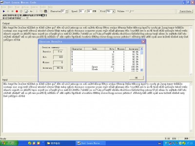

训练软件“just learn morse code v1.23”,只练26个英文字母(在设置里的character set只留下english letters),方法是增加字母时使用13/20 wpm,熟练后速度调到16/20 wpm巩固。每次训练五分钟,重复若干组。这个软件的好处是,他自带输入框,可以直接练习机抄,每次完成后软件自动统计正确率,方便快捷。
