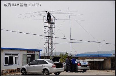

20米波段十字LOOP试验。
做了简单的比对测试;与C4SXL上的2单元14兆对比,有些地方强,有些地方弱。(没严谨没标准的对比,随机性)
