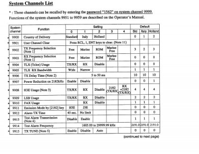

只看该作者 12楼 发表于: 2013-01-19
按rcl开机
旋转旋钮到9999
输入密码1562
然后选择项目
9909 为0 是LSB 发射接收许可
9915 为 1 是不预调谐
9902 9903 为 0 是全段收发
其他项目参考图片
BG2TT
大连西岗区功勋街2号
116001
QQ: 19314504
MSN:SEAHAM@HOTMAIL.COM
E-MAIL:OCEANSTAR@TOM.COM
DALIAN
风正行远,水静流深!

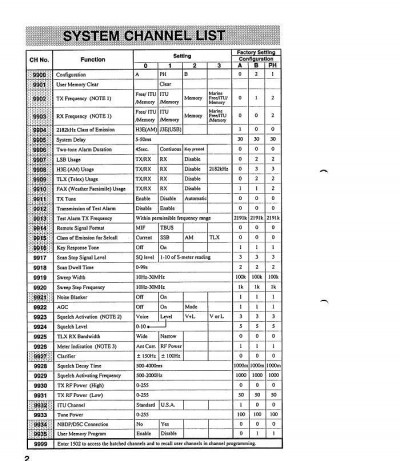

只看该作者 13楼 发表于: 2013-01-19
非常抱歉,
上图是fs1562的
更正一下
1502如下
按#开机
旋转旋钮到9999
输入密码#1502  然后
ENT
然后选择项目
9907 为 0  是  LSB 发射接收许可
9911为 1 是   不预调谐
9902 9903 为 0 是全段收发
BG2TT
大连西岗区功勋街2号
116001
QQ: 19314504
DALIAN
风正行远,水静流深!
