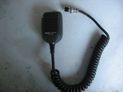

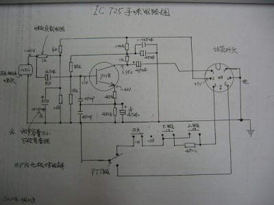

bg4kpg刘师傅你好,早上与你通联的自已改装手咪图.对ic725机的调制度不够,大声对着话筒说话也感到没有力度,只要改动话咪就好多了.轻轻说就可以与别的机器可比了.在驻极体供电分压电阻1.5k并上容量大或小可改善话音高低,容量大低音浓厚,一般不大于50uf.也可在9018三极管发射极上增减电容来改善音质,也可改变反馈来改变.现把电路给帖上,供参考.

请问bg5cna:ic735也能用吗?

好图分享了,正为这事闹心呢,图能否再大点

ic--的都可用

好图,就是看不清楚

icom的都可用

陈老师,今天中午在频率上跟您qso,信号不错,声音比以前好多了。

酱紫就清晰了,谢谢5cna!!
