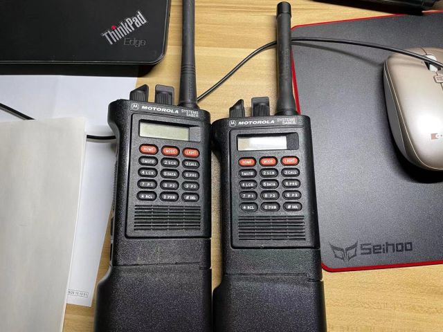

最近入手一把常规系统三代军刀(u低),自制了写频器,成功写频
特将写频软件共享,难找啊
本写频软件经本人测试可用,附带扩频功能,dos下使用
业余段及u低均可写入
最后提示写频前请先将读出的内容存盘保留起来
万一写错,可以读取存盘重新写入恢复
不要写一半关机,切勿断电哦!!!切记切记
写频有危险,大家要小心

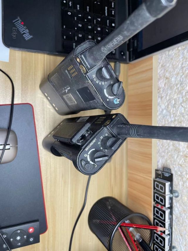

军刀背部触点
离线wd3010
2658
只看该作者 6楼 发表于: 2009-12-18
数字军刀触点

今天也做了块这样的板子,还没试验,是不是连接军刀只需如下3根线:
写频器       军刀
gnd -------- gnd
busy -------- 3脚
/busy -------- 6脚
离线wd3010
2658
只看该作者 14楼 发表于: 2009-12-23
写频器       军刀
gnd -------- gnd
busy -------- 3脚
/busy -------- 6脚
普通刀gnd bus+ busy才对
数字刀gnd bus+ /busy

普通刀gnd bus+ busy才对
数字刀gnd bus+ /busy
请教下bus= max232 10脚 出来的那根data   data1 tx 线吗?
离线wd3010
2658
只看该作者 17楼 发表于: 2009-12-23
对 data
