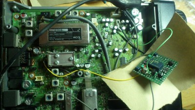

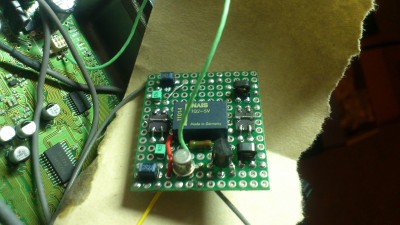

看到牛逼机器和普通和最大差别就是滤波器好,在论坛上淘到两个滤波器都是选件,fl-52和fl-44a ,可是俺的703只有一个补得位置,怎么办呢?绞尽脑汁,一不做二不休,看招。

2398
只看该作者 1楼 发表于: 2009-12-13
ssb补上去也没什么效果的,不要辛苦改了。

俺也是被忽悠的,俺的滤波器都是捡漏来的。不过用fl52a在cw模式上的效果是很明显,fl-44a就没有感觉明显 就是选择性更陡峭一点。
fl-44a是2.4k的当然没多大效果,你换个1.8k、1.9k的试试。

同意这个观点         不过通过看参数的对比44a的特性更陡峭一些     1.8k的滤波器卖的太贵

补不会停止,原计划把IC703的中频滤波器由15k 改为 3k  。滤波器已经就位,由于没有热风枪,工作没有继续。最近下了决心,把两只滤波器都从板子上吹了下来。
现在SSB cw  rtty 用3k滤波器。am  fm 用15k滤波器。用继电器来切换。
在干扰大的情况下效果还是明显的,底噪明显要比15k 的要小一点。
