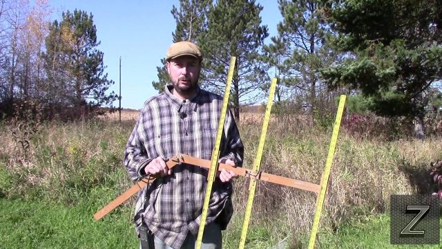

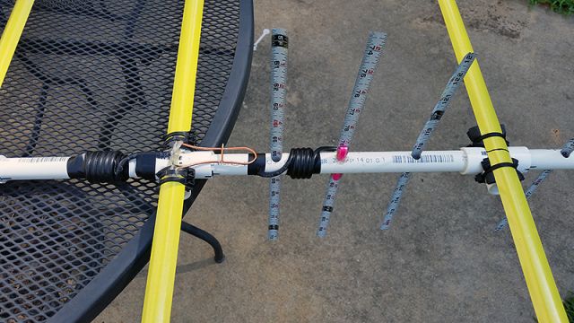

我想做个频点430的八木,想携带方便点,请问能用卷尺做吗?主梁用铝管。做出来的是不是比管状的灵敏度要低,低能低多少呢?各位给说五毛钱的 :d :d :d

能。。。。
离线BH3NEK
1525
只看该作者 2楼 发表于: 2009-10-27
应该没有问题的,只要振子的长度精确点。曾听说有野外架台的ham用拉出的卷尺做短波天线的振子,效果不错的,且携带方便,长度精确。

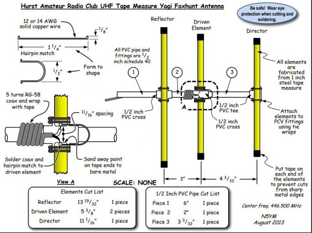

只看该作者 3楼 发表于: 2009-10-28
测向机的天线就有用钢尺做的,轻便耐用。

军机超短波有卷尺天线,但是多层卷尺叠在一起,可以确保强度~

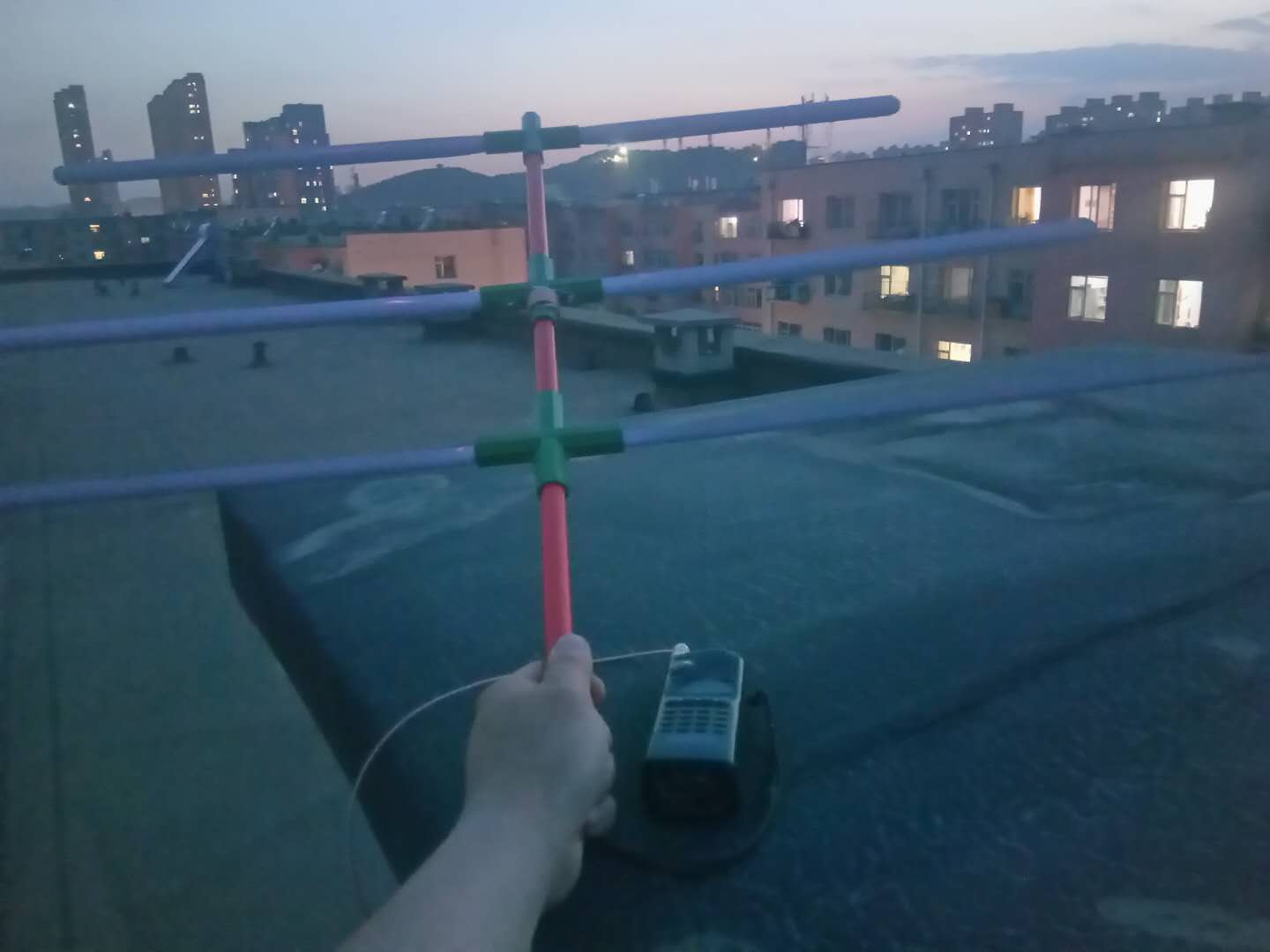

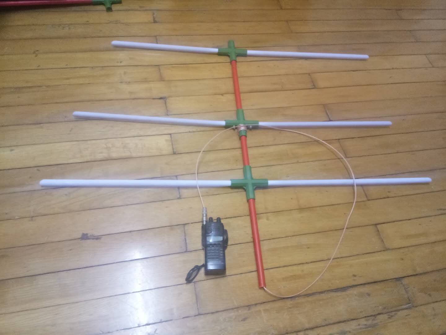

只看该作者 6楼 发表于: 2019-06-08
可以的,前两天做了一个主梁用的三分电线管,振子用的卷尺裁的,V段的用来接收国际空间站的SSTV信号,可以折起来方便收纳,关键是特别轻便整个天线不到500克吧大概,要用长卷尺做,因为尺宽大一些,比较挺实。

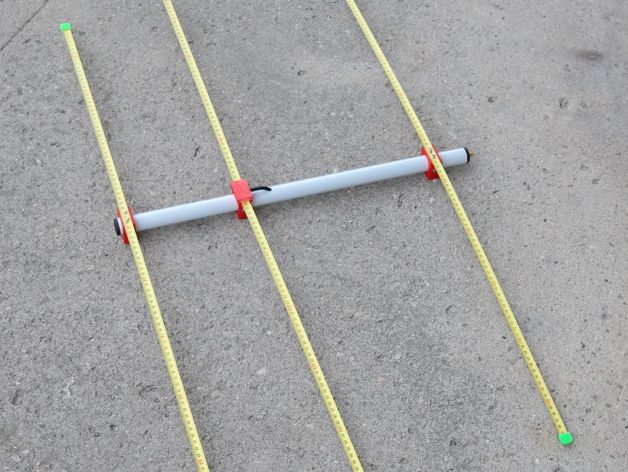

只看该作者 7楼 发表于: 2019-06-14
卷尺天线。

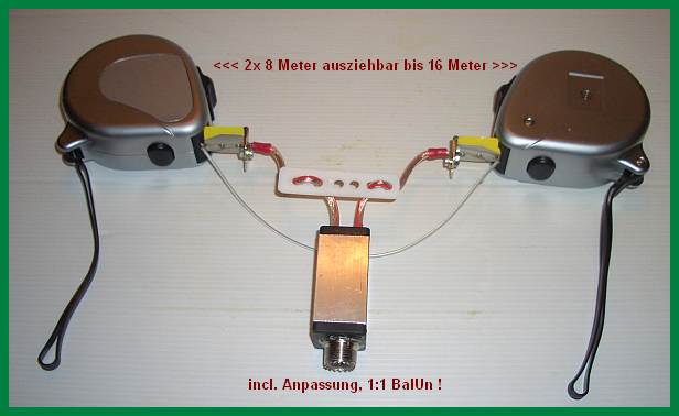

只看该作者 8楼 发表于: 2019-06-14
用钢卷尺做了GP的地网,方便极了

对,2米波段测向机就有卷尺做振子的,奔跑中挂到树枝啥的不会损坏

是的,分解组装还十分方便,我那个卷尺天线下楼的时候就是往下扔,摔不坏,坏了维修也特方便省钱
