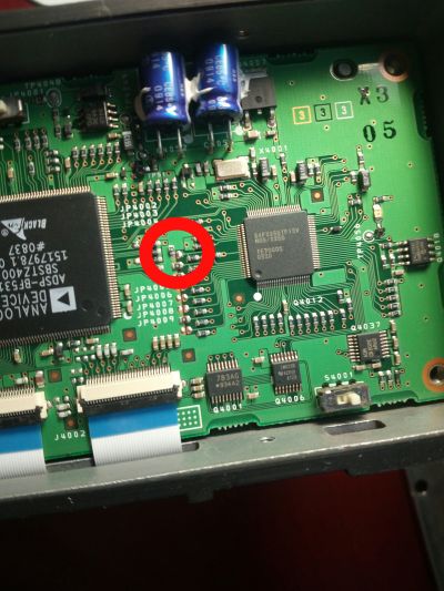

感谢楼主的资料提供,我的450也扩频成功。顺便附上拍下的照片。
红圈处就是要断开的点。
