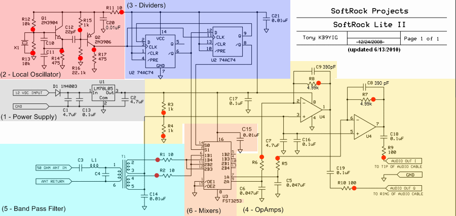

昨天收到邻家ham发来的套件,本来准备留以后的,今天到底没忍住,花了5小时终于做完.其中有近3小时是在绕那两个线圈,简直是微雕啊,磁环太小了
简单试了下,收到不少台,817能收到的它基本也能收到,只是声音小些.等晚上7m传播好的时候录一段~

这个电路的iq解调原理还是不太明白,不知道楼主能不能讲讲。
离线BG2BHC
5338
只看该作者 6楼 发表于: 2009-08-19
进入机器的信号在t1那里分成相位差90度的两路信号,然后进混频器与相位差90度的两路本振混频,混频结果就是i和q,i/q信号输入声卡取样,相加或相减的结果得到就去掉了以本振频率为中心的上边带或者下边带,然后再通过软件选出需要的信号进行频谱搬移,从声卡输出
i/q的部分原理应该和移项法ssb是一样的
我个人理解就是这样,可能说的不大明白,如果有不正确的地方请各位dx指教!
开始时应该是分成相差180度的两路信号吧。
感觉这个东西听神奇的。
离线BG2BHC
5338
只看该作者 8楼 发表于: 2009-08-19
应该是180度,我记错了~
其实神奇的不是它,是电脑~
感觉这个东西听神奇的。
好像不是这个意思,i跟i'是180度,q跟q'是180度,i跟q是90度。具体的可以请教ba3ce他对这个研究的透彻。
单纯的变压器怎么可能产生相差90°的两路信号呢。
我的猜想是倒向180°后,四个抽样的第一个与第三个,第二个和第四个通过电容实现反向相加,即想减。

只看该作者 15楼 发表于: 2009-08-19
我的猜想是倒向180°后,四个抽样的第一个与第三个,第二个和第四个通过电容实现相加。
我抬扛一下
松耦合可以
当然这里不是

i q是相差90度, 如果有差分连接,有 q- i- , 其实只相当于信号强了一倍而已.
具体都可以看qpsk调制,有很详细的讲解...卫星 有线里面都有qpsk 调制的.

刚刚又看了电路图,这个里面输入是分成两组同相的信号然后进混频器的
看来在这个电路上大家都错了

如果i/q输入信号同相,是sin(θ+α)+sin(θ-β),差90度的本振分别是sinθ和cosθ
[sin(θ+α)+sin(θ-β)]sinθ=-1/2[cos(2θ+α)-cosα+cos(2θ-β)-cosβ]
[sin(θ+α)+sin(θ-β)]cosθ=1/2[sin(2θ+α)+sinα+sin(2θ-β)-sinβ]
cos(2θ+α),sin(2θ+α),cos(2θ-β),sin(2θ-β)可以通过rc滤波去除,那sinα,cosα,sinβ,cosβ的成分就得采样后通过软件处理得到单纯的α和β了,应该可以做到?
