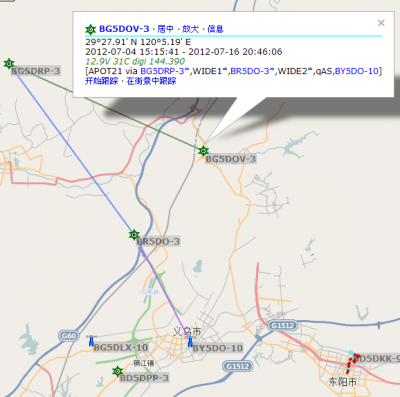

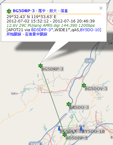

只看该作者 3楼 发表于: 2012-07-16
如上图,这就是典型的WIDE1-1路径,BG5DRP-3的信标被数字中继BD5DPP-3转发后,被网关BY5DO-10听到传入互联网络。
如上图,这就是典型的WIDE1-1, WIDE2-1路径,BG5DOV-3的信标被第一个数字中继BG5DRP-3听到并转发后,又被第二个数字中继BR5DO-3听到并再次转发,被2次接力后的信标被网关BY5DO-10听到并传入互联网络。
